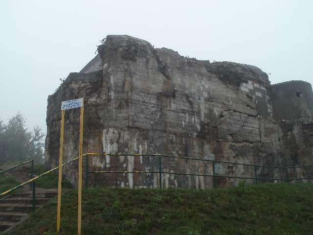

Pz.W 991 Szczecinek
Waldemar
Posty: 73
Lokalizacja: Dania

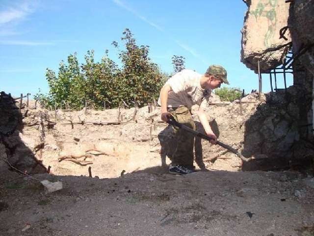

Post autor: Waldemar »

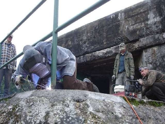

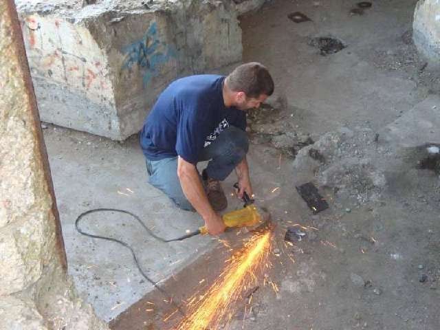

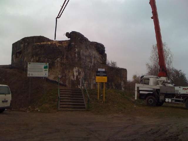

Proszę uprzejmie, robimy bez jakiej kolwiek pomocy z zewnątrz.
Odrestaurowywanie bunkra w Szczecinku (5).jpg (69.98 KiB) Przejrzano 35423 razy
Odrestaurowywanie bunkra w Szczecinku (6).jpg (85.34 KiB) Przejrzano 35423 razy
Odrestaurowywanie bunkra w Szczecinku (7).JPG (113.65 KiB) Przejrzano 35423 razy
Odrestaurowywanie bunkra w Szczecinku (8).JPG (115.41 KiB) Przejrzano 35423 razy
Odrestaurowywanie bunkra w Szczecinku (9).JPG (69.42 KiB) Przejrzano 35423 razy
Odrestaurowywanie bunkra w Szczecinku (10).JPG (94.07 KiB) Przejrzano 35423 razy
Odrestaurowywanie bunkra w Szczecinku (11).JPG (90.02 KiB) Przejrzano 35423 razy
Odrestaurowywanie bunkra w Szczecinku (12).JPG (100.32 KiB) Przejrzano 35423 razy
Odrestaurowywanie bunkra w Szczecinku (13).JPG (95.07 KiB) Przejrzano 35423 razy
Odrestaurowywanie bunkra w Szczecinku (14).JPG (104.51 KiB) Przejrzano 35423 razy
Odrestaurowywanie bunkra w Szczecinku (15).JPG (76.11 KiB) Przejrzano 35423 razy
Odrestaurowywanie bunkra w Szczecinku (16).JPG (95.22 KiB) Przejrzano 35423 razy
Odrestaurowywanie bunkra w Szczecinku (17).jpg (52.17 KiB) Przejrzano 35423 razy
Odrestaurowywanie bunkra w Szczecinku (18).jpg (54.33 KiB) Przejrzano 35423 razy
Odrestaurowywanie bunkra w Szczecinku (19).jpg (70.23 KiB) Przejrzano 35423 razy
Pozdrawiam Waldek z Danii

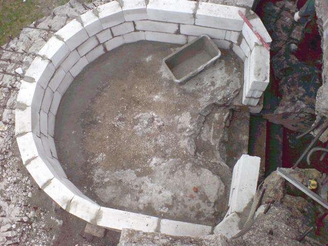

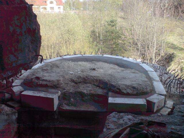

Odbudowa dzwonu.
Odbudowa dzwonu (1).JPG (93.59 KiB) Przejrzano 35376 razy
Odbudowa dzwonu.JPG (96.85 KiB) Przejrzano 35376 razy

bUMKR Z yTONGA...

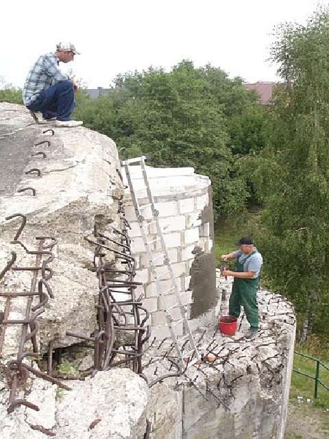

Waldemar
Posty: 73
Lokalizacja: Dania

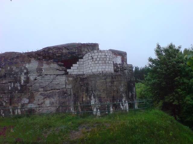

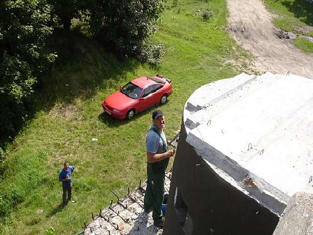

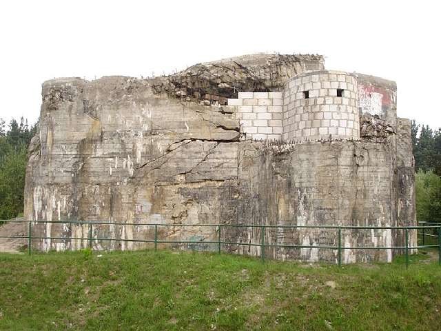

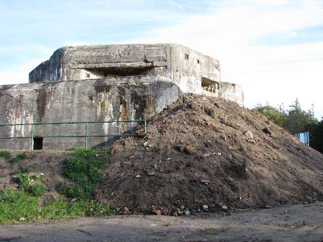

Z czegoś trzeba było zbudować dzwon. A dotacji jak nie ma tak nie ma.
Poszedł tynk i potem będzie maskowanie.
Najważniejsze aby zamknąć schron skoro mają tam być eksponowane artefakty.

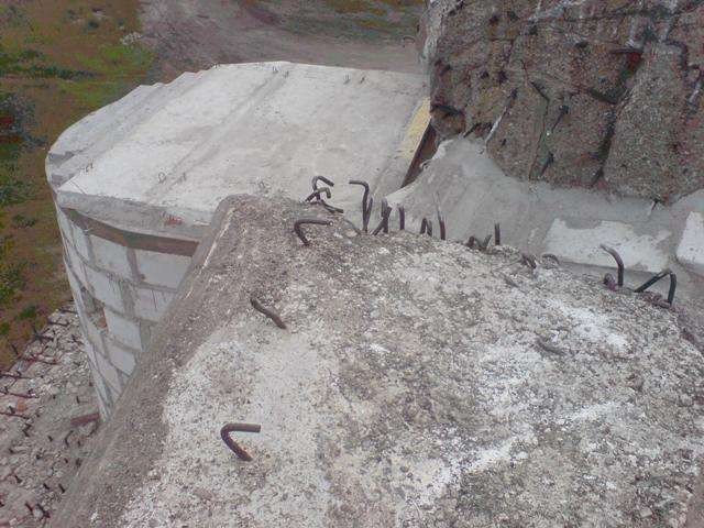

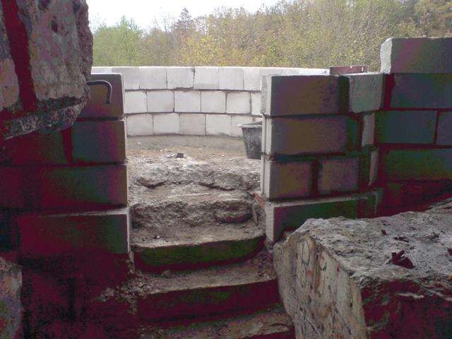

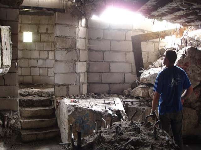

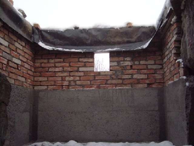

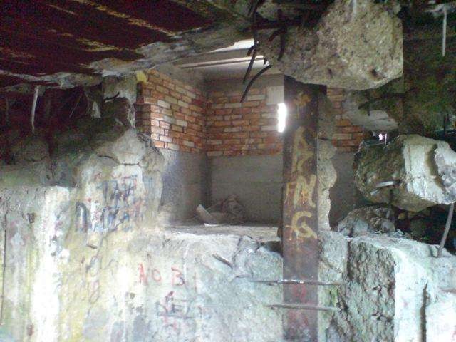

Kazamaty w oryginale miały płyty metalowe od czoła jak i od góry.
My z braku funduszy zrobiliśmy tak jak pokazano na fotkach.
Kazamata (7).JPG (83.24 KiB) Przejrzano 35350 razy
Kazamata (6).JPG (87.07 KiB) Przejrzano 35350 razy
Kazamata (5).JPG (82.32 KiB) Przejrzano 35350 razy
Kazamata (4).JPG (97.92 KiB) Przejrzano 35350 razy
Kazamata (3).jpg (52.47 KiB) Przejrzano 35350 razy
Kazamata (2).jpg (82.58 KiB) Przejrzano 35350 razy
Kazamata (1).JPG (40.38 KiB) Przejrzano 35350 razy

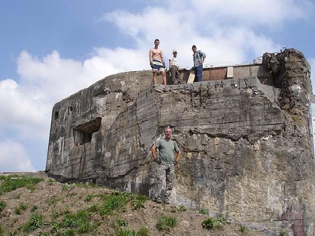

Ogrom włożonej pracy jest godny podziwu ale chyba pękniętego stropu nie będziecie poprawiać? 8-)
Czesi z cegiel odtwarzają kopuły pancerne, np schron Na Trati koło Bohumina. jesli ścianka z cegieł imitująca płytę pionowa kazamaty nie odbiega grubością od tej stalowej to chyba nikt głowy nie urwie - to i tak zawsze juz będzie rekonstrukcja. Im dokładniejsza, tym lepiej

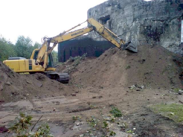

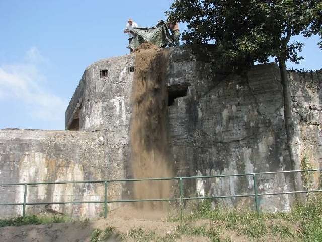

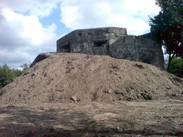

A ja jeszcze mam pytanie: do jakiej wysokości zamierzacie obsypać schron? Bo chyba cala dolna kondygnacja miała być ukryta w ziemi?
Waldemar
Posty: 73
Lokalizacja: Dania

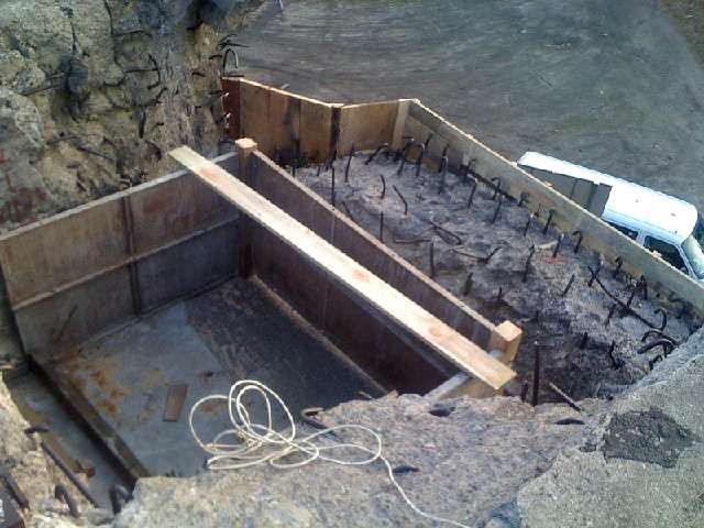

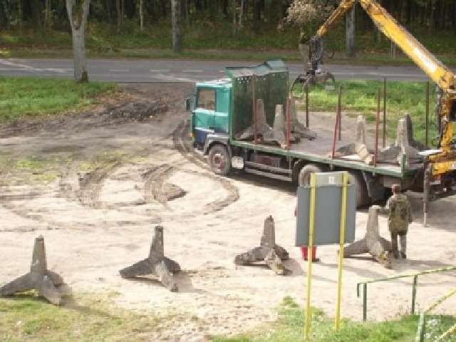

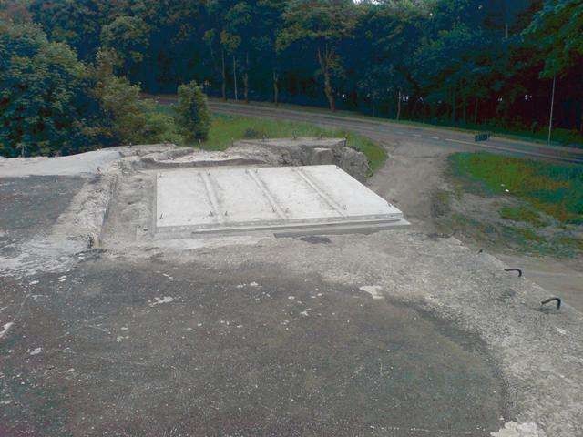

Kiedyś rzeczywiście była, ale wybrano żwir pod budowę pobliskiego osiedla.
Wykonaliśmy jedynie podejście, i na tym poprzestaniemy. Natomiast plac w okół wykorzystamy na skansen obiektów militarnych.

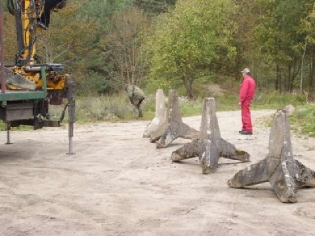

Ostatnio wzbogaciliśmy się o JEŻE betonowe.
Poniżej fotki pokazujące wykonanie podejścia, oraz wyładunek jeży - czyli zapór przeciw czołgowych.

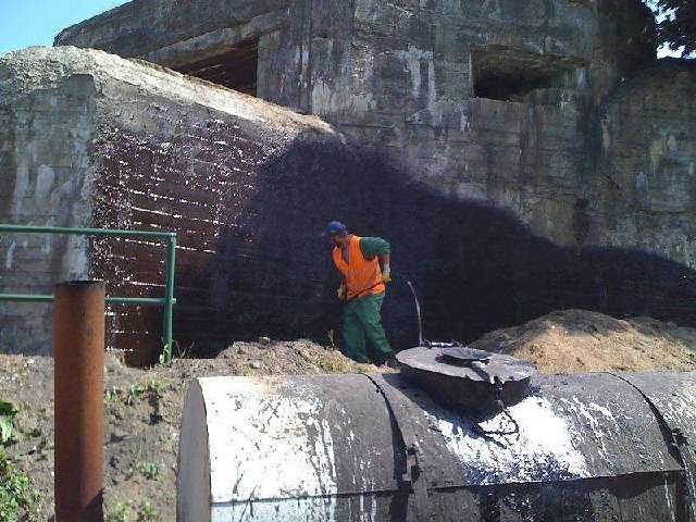

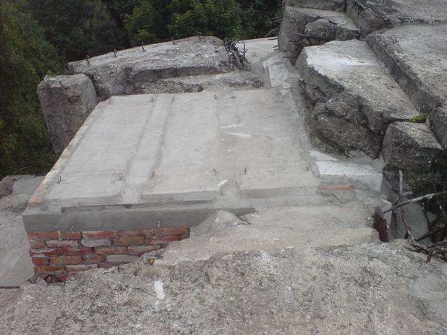

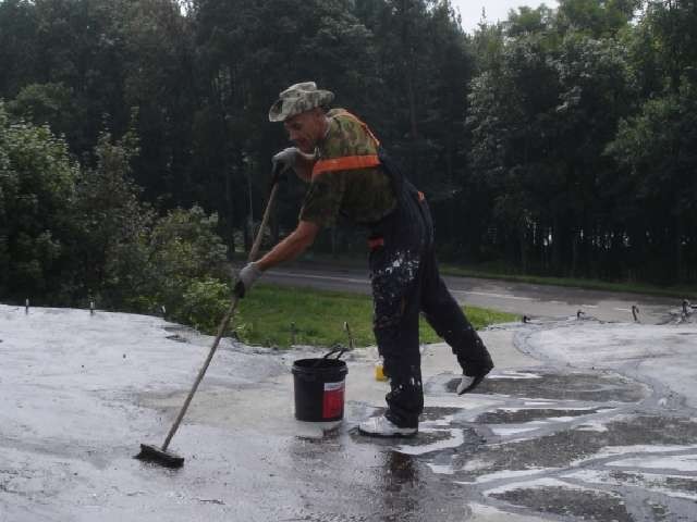

Waldemar
Posty: 73
Lokalizacja: Dania

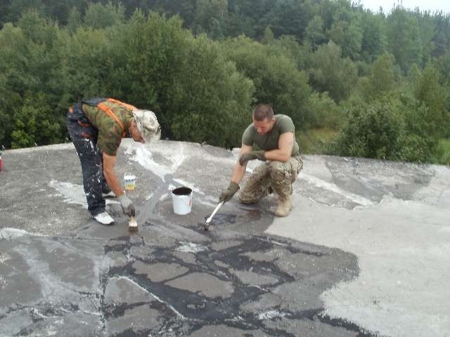

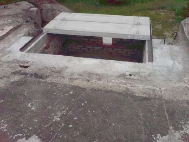

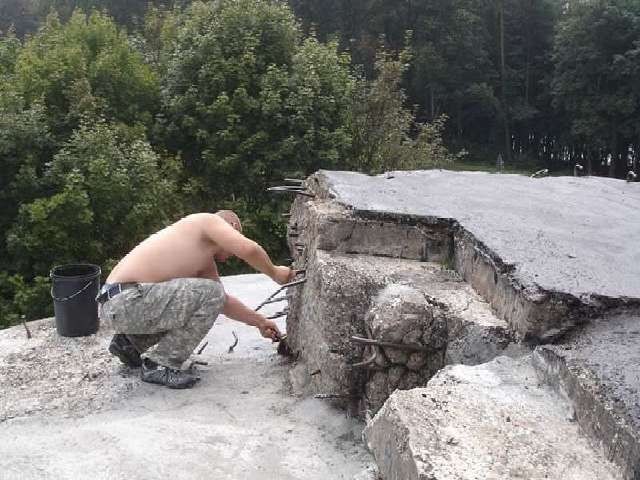

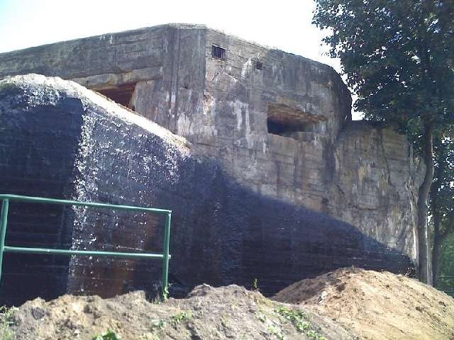

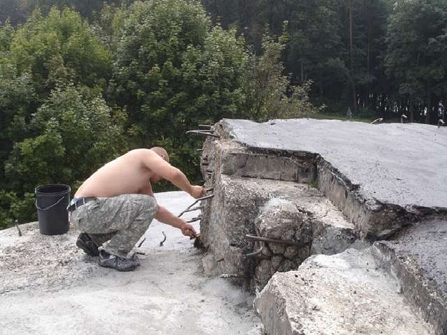

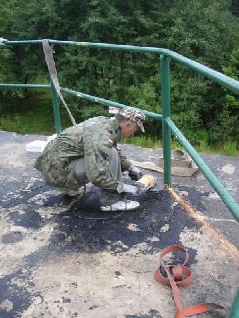

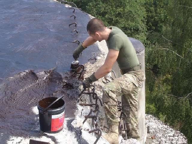

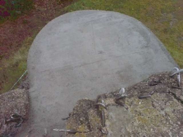

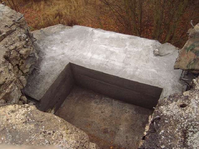

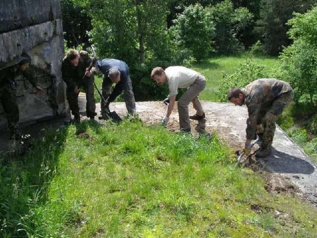

Ponieważ strop podczas wybuchu został podniesiony z jednej strony o ponad pół metra. Tak musi zostać gdyż wiadomo nikt tyle ton nie jest w stanie ruszyć.
Tak że zostanie tak jak jest, jedynie uszczelniamy strop poprzez sprzątnięcie najpierw ziemi potem zabetonowanie dziur. Względne wyrównanie oraz zasmołowanie co pokazują fotki.
Uszczelnianie (4).JPG (98.42 KiB) Przejrzano 35322 razy
Uszczelnianie (3).JPG (96.62 KiB) Przejrzano 35322 razy
Uszczelnianie (2).JPG (61.91 KiB) Przejrzano 35322 razy
Uszczelnianie (1).JPG (70.69 KiB) Przejrzano 35322 razy

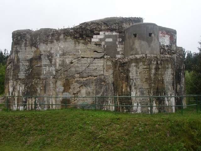

Na ostatnim zdjęciu widać chyba wygładzony dzwon. Masz może zdjęcie z lepszym widokiem?
Waldemar
Posty: 73
Lokalizacja: Dania
Proszę oto one.
