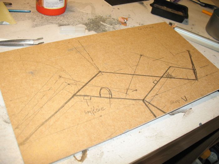

Przyjąłem, że pojedynczy prosty odcinek będzie miał 5m w realu, czyli 14 cm w skali 1:35. poniżej graficzny efekt moich rozterek :mrgreen:

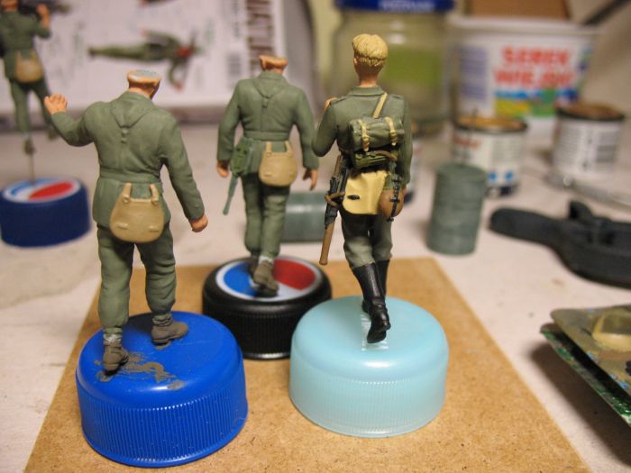

na dioramach wystąpią figuranci: czy chlebak i łopatka mają prawidłowe kolory? Puszka na maskę będzie w kolorze łopatki. Mundury M43, buty trzewiki z opinaczami - prawidłowy kolor munduru?
Ten w saperkach po prawej powstał 2 lata temu, jest dla kontrastu :mrgreen:
lipton pisze: czy chlebak i łopatka mają prawidłowe kolory?
A którego delikwenta? Tego w saperkach dwóch niedokończonych?

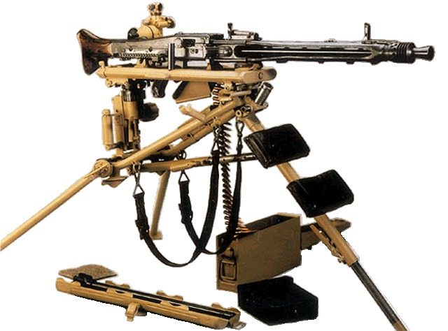

oczywiście, że chodzi o tych dwóch niedokończonych. jeśli ktoś ma fotki lawety polowej w pozycji rozłożonej, byłbym wdzięczny

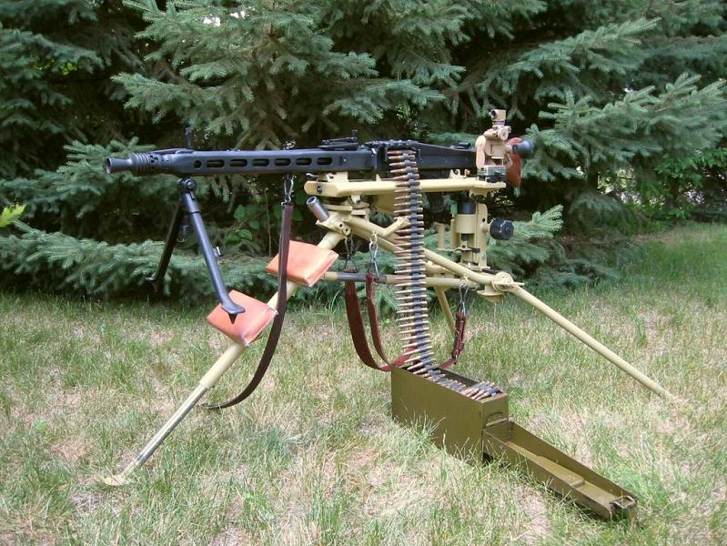

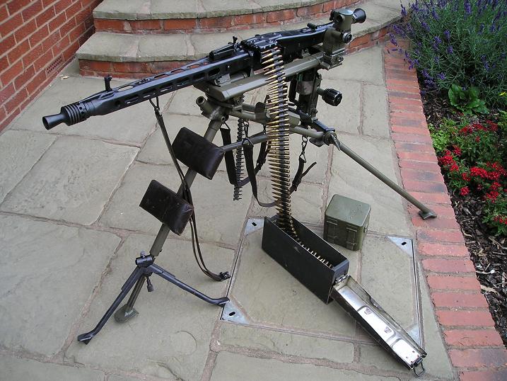

Kilka zdjeć :arrow:
Dzięki! moje figurki są jako Niemcy na manewrach: jeden z nich niesie taka lawetę złożona na plecach, ale zastanawiam się, czy nie lepiej przerobić ją w pozycji do użycia, z zamontowanym MG, byłoby ładniej i ciekawiej, ale trudniej do zrobienia... :-/
lipton pisze:oczywiście, że chodzi o tych dwóch niedokończonych
Chlebaki powiedzmy ok, choć na ciemniejszy kolor trzeba zaznaczyć skórki do troczenia manierki i menażki. Brakuje "uszu" chlebaka na pasie.
Łopatka powinna być taka jak na skończonej figurce - ramka czarna ewentualnie brązowa lub piaskowa (presstoff - prasowana tektura). Trzonki jasno brązowe - naturalny kolor drzewa, sama łopata metaliczna czarna. Zresztą już Ci i tak kiedyś podawałem, gdzie znajdziesz większość informacji w tym o kolorach... : http://www.mp44.nl/equipment.htm

na temat lawety mam już dość informacji i zdjęć. chodziło mi o to, czy można było jej do końca nie rozkładać, aby z niej prowadzić ogień
