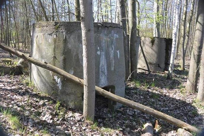

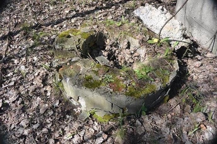

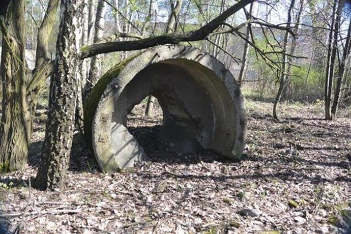

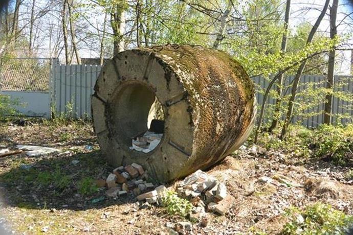

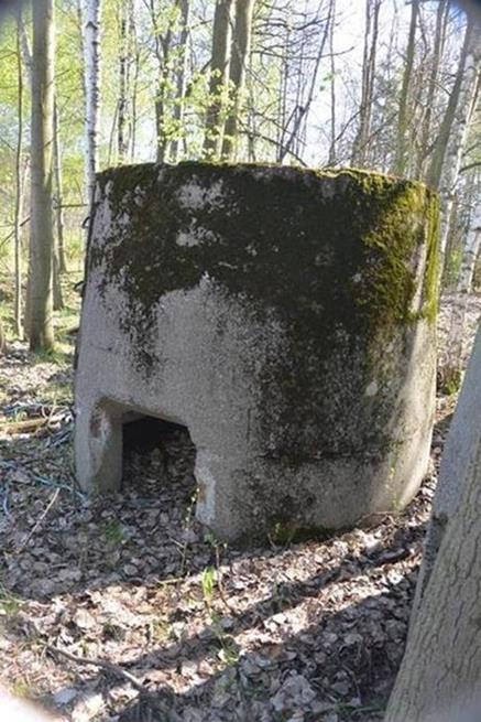

W Katowicach - Piotrowicach, nieopodal torów kolejowych, znajdują się takie oto betonowe ustrojstwa.
Zachodzę w głowę, co to mogło być? Ukrycie dla pracowników kolei? Relikty pancernego pociągu?
Czy ktoś z Państwa ma jakiś pomysł na to coś, jakąś sugestię?
Co to mogło być?

Na pierwszy rzut oka wyglądało mi to na jakiś schron obserwacyjny, ale kolega znalazł archiwalne zdjęcie, gdzie coś takiego betonowego "podróżuje" sobie na wagonach pociągu ze strzelcem na górze.

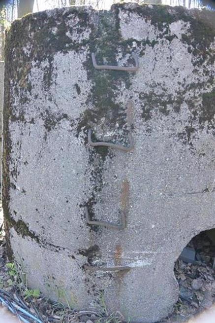

Tam jest tak wąsko w środku, zastanawiam się także, po co ten otwór na samym dole i jednocześnie zamontowana drabinka na zewnątrz.
Nijak sobie tego ustrojstwa po prostu nie umiem wyobrazić.

Szkieletku jak do tej pory nie pojawiły się chyba dokumenty które jednoznacznie mówią o co chodzi. Patrząc na zdjęcia można powiedzieć że mamy betonowe stanowisko ogniowe cos w rodzaju tobruka .Średnica wewnętrzna około 1 m daje sporo swobody dla jednej osoby ( przy dwóch jest troszkę ciaśniej ).Grubość ściany 50 cm zabezpiecza przed ostrzałem karabinowym i może działek kalibru do 20 mm . Otwór dolny pozwala chyba swobodnie i bezpiecznie wejść do takiego kręgu . Drabinka zewnętrzna pozwala wejść z zewnątrz.
Kręgi ustawiane parami lub pojedynczo na platformie kolejowej były połączone z pomieszczeniem dla obsługi i magazynem amunicji .Zdjęcia pokazują dwa typy takich kręgów o cieńszych ściankach i średnicy zewnętrznej do 3 metrów i te z Polski ocmnijszej średnicy ale grubszych ściankach
