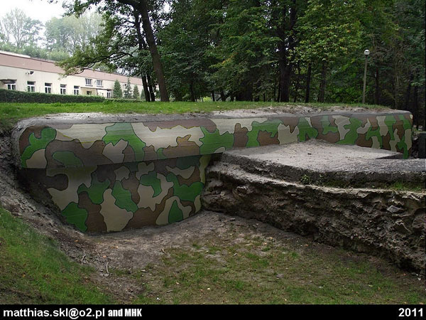

Witam
Po ciężkim okresie forsowania przez złomiarzy instalowanych przez nas krat, i w końcu po solidnym zabezpieczeniu obiektu, przeprowadzone zostały następujące prace:
- zewnętrzna elewacja została wypiaskowana, pomalowana podkładem i w barwy maskujące
(kształt plam jest efektem komputerowej wizualizacji archiwalnego zdjęcia, a barwy na podstawie instrukcji saperskiej. Dodam jeszcze, że farbomaskowanie zostało skonsultowane ze specjalistami)
- wnętrze zostało całkowicie wysprzątane i pomalowane
(elementy metalowe farbą konserwującą, a ściany środkiem gruntującym i emulsją)
Niestety we wnętrzu panuje ogromna wilgotność, a na dolnej kondygnacji (w przypadku dłuższego przebywania) zaczyna brakować tlenu. Wszystko to jest efektem braku wentylacji.
W najbliższym czasie zewnętrzna elewacja zostanie pomalowana powłoką antygrafitową, a obok obiektu znajdą się odpowiednie tablice informacyjne.
W przyszłym roku wykonana zostanie instalacja elektryczna (co umożliwi wentylowanie i osuszanie, oraz przeprowadzanie dalszych prac), a poterna będzie zburzona w całości, lub tylko jej fragment bezpośrednio przylegający do schronu (jeszcze nie wiadomo).
Mamy pełne poparcie chorzowskiego Konserwatora Zabytków, który na własne oczy oglądał postęp prac.
Teoria - teorią a praktyka - praktyką, dla mnie ten kamuflaż to totalna masakra :-?

Kamuflaż nie ma się podobać - ma on być najbardziej zbliżony do rzeczywistego...
ale powiedz, jak ten kamuflaż ma spełniać swoje zadanie skoro przyciąga wzrok i wybija się optycznie z otoczenia ?

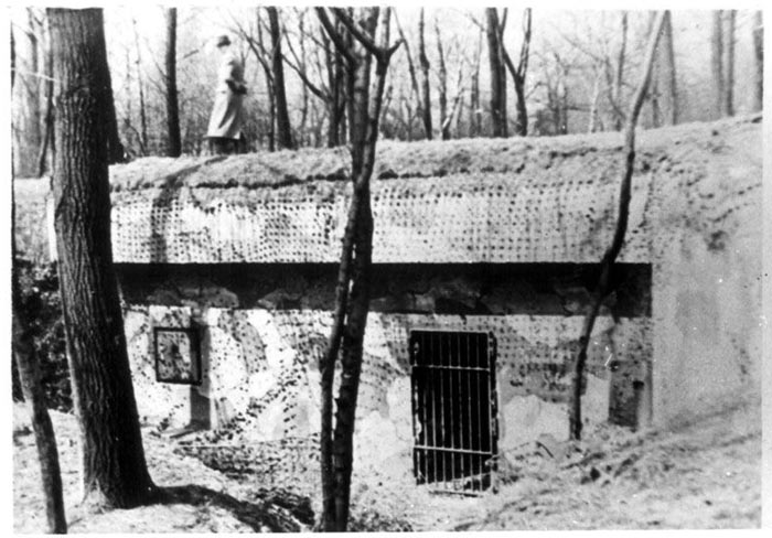

W tym schronie zachował sie fragment farbomaskowania. Możemy prosic zdjecie orginału jak sie ma do stanu obecnego?

Ja się nie zajmowałem projektowaniem kamuflażu. Przekazuję Wam to, co się dowiedziałem. Powtórzę: komputerowa wizualizacja archiwalnego zdjęcia, instrukcja saperska, oraz opinia specjalistów. Pamiętajcie, że schron znajdował się wtedy w innym otoczeniu (patrz zdjęcie archiwalne), i był przykryty siatką maskującą.
Możecie udowodnić, że zachowane fragmenty przy wejściu są oryginalne, a nie z innego okresu? Poza tym były przemalowane szarą farbą, także nie są za bardzo wiarygodne.

Te barwy są świeże. Z czasem staną się ciemniejsze...

Zdjęcie schronu : archiwalne i zachowanego kamo ze strony Szymka Hrebendy.
