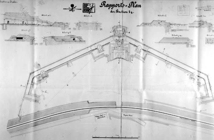

Bastion II Nowowiejski- z tego co wyczytałem powstał w latach 1864-65, pięcioboczny, ziemno drewniany z kaponierą w kształcie podkowy, która broniła wjazdu. Od czoła bronił go dodatkowo wał z czasów Rzeczpospolitej Krakowskiej. Jego fosa była sucha. Obecnie nie ma po nim śladu. Obok niego znajdowała się Brama Pruska, która też nie istnieje :-(
W latch 60-tych XIX w. realizowano projekt budowy rdzenia Twierdzy Kraków. Przyjmuje się, że autorem planów tych fortyfikacji jest Caboga. Rdzeń - wał, w którego załamaniach znajdowały sie bastiony i półbastiony. Całość planowanych prac zrealizowano jedynie po północnej stronie Wisły. Odcinek połudnowy zrealizowano pomiędzy fortami 31 i 32 na Krzemionkach. Pod koniec XIXw umocnienia rdzenia nie przedstawiały większej wartości bojowej, postanowiono poprowadzić na ich wałach linię kolei obwodowej. Ok. roku 1905 tereny z umocnieniami przekazano miastu, które do 1907 zniwelował niepotrzebne bastiony i wały. Z pierwszego rdzenia w lini wału pozostały tylko Bastion III Klaparz, bastion IVa (później fort12 Luneta Warszawska), bastion V Lubicz, który został zburzony dopiero po II wojnie swiatowej.
Interesująca nas w pytaniu część rdzenia Twierdzy Kraków (od dzisiejszej ul Kościuszki) składała się z: brama I Zwierzyniec, bastion I, brama II Wola, bastion 1 1/2, brama III Czarna Wieś, brama IV Karmelicka, bastion II.

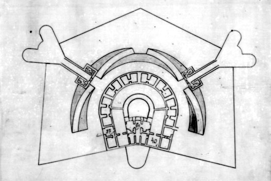

Czy te bastiony były ziemno-drewniane? Hmm, plany wyraźnie pokazują,że jednak było sporo murowanych elementów.
Bastion II (ok.1887r.)
Bastion I 1/2 (ok.1887r.) - na wale poprowadzona kolej obwodowa

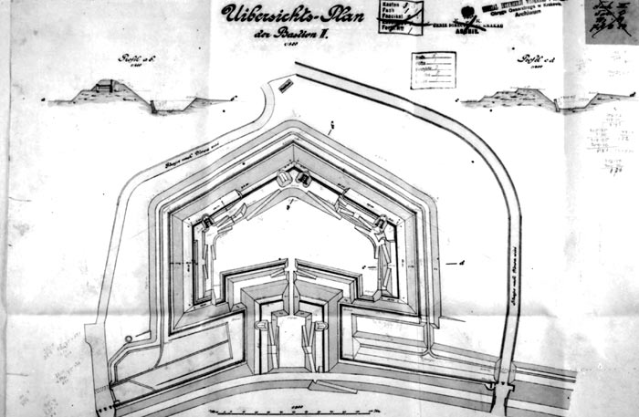

Bastion I (ok.1887r.) - na wale poprowadzona kolej obwodowa.

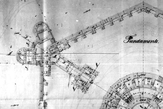

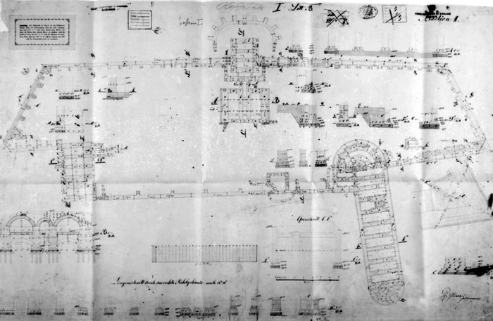

Plan czĂŞÂści murowanych - bastion I (ok.1866r.)

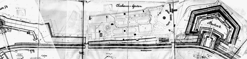

Odcinek rdzenia Twierdzy KrakĂłw - bastion I 1/2 i bastion II.
Odcinek rdzenia Twierdzy KrakĂłw - bastion I i I 1/2.

Czyli idąc po numeracji BI to Zwierzyniec, B I 1/2 to Piasek, a BII to Nowowiejski - gdzie dalej BIII to znany nam Kleparz
a na drugim planie jeśli dobrze widzę to pomiędzy B1 1/2, a BII jest "Krakauer - Garten" czyli obecny Park Krakowski?

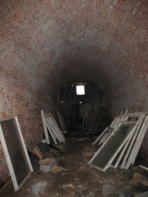

A jak wyglądał rejon Grzegórzek?

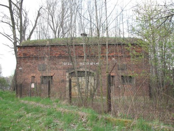

Fort GrzegĂłrzki (12).jpg (77.16 KiB) Przejrzano 45186 razy
Fort GrzegĂłrzki (9).jpg (82.5 KiB) Przejrzano 45186 razy
Fort GrzegĂłrzki (5).jpg (94.62 KiB) Przejrzano 45186 razy
Fort GrzegĂłrzki (1).jpg (81.1 KiB) Przejrzano 45186 razy
Fort GrzegĂłrzki (2).jpg (65.15 KiB) Przejrzano 45186 razy

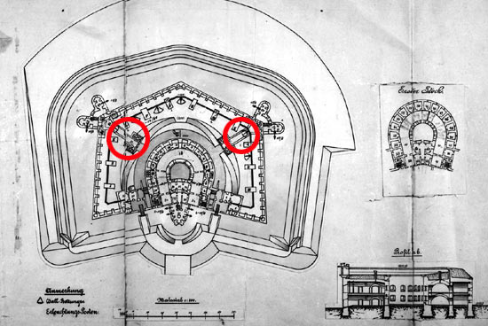

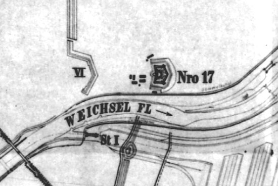

na forum fortyck.pl poruszony był kiedyś temat Fortu 17.
Użytkownik forum - Krydo, przedstawił taką "rozpiskę" odnośnie Lunety.
Nie wiem na ile ona jest prawidłowa (nie podważam wiedzy Krydo)
Zdjęcie znajduje się na www.fortyck.pl w dziale "Skarbiec"
Łukasz, widzę, że Krydo ma pojęcie, ale lekko "czerwone" jest przesuniete. Ogólnie ok.

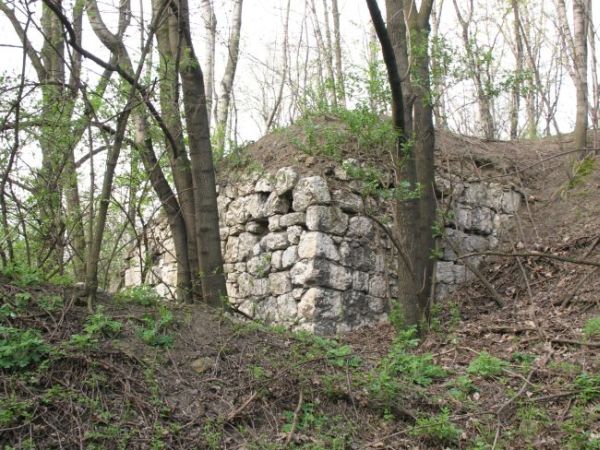

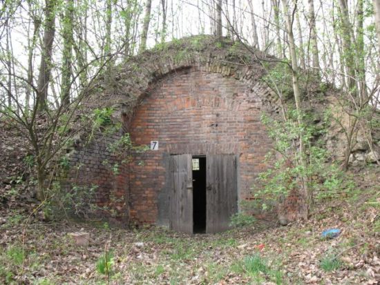

Zdjęcia jakie zamieścił Lipton przedstawiają pozostałości po forcie 17. Fort reditowy 17 Luneta Grzegórzecka został zbudowany w latach 1849 - 1857 reditowy i należał do najstarszych obiektów w twierdzy. Jest to jeden z najstarszych obiektów Twierdzy Kraków. Przy wznoszeniu dzieła około roku 1853 doszło do katastrofy budowlanej, kiedy to część redity zawaliła się. W konsekwencji przedłużyło to prace budowlane aż do roku 1862. O tym wydażeniu możemy przeczytać we wspomnieniach antykwariusza Ambrożego Grabowskiego: "Owe potężne gmachy, fortece, szańce i t.p., które jakby łańcuchem opasają miasto Kraków, budowane w celu zabezpieczenia się w posiadaniu niesprawiedliwej, prawie przez rozbój osiągnionej zdobyczy, zaczynają się rozwalać, pomimo iż miały być nader gruntownie budowane, bombenfest gebaut. Pewnego dnia w połowie czerwca bastyon czyli forteca taka, wystawiona na brzegu Wisły, na gruntach wioski Grzegórzki zwanej, z własnej woli czy kaprysu, nie spotkawszy się wcale ani z granatem ani z bombą, całkowicie zwaliła się. Sklepienia jej, gdy na nie nawieziono ziemi, która takowe koniecznie okrywać miała, wypowiedziały posłuszeństwo naczelnemu ich budownikowi, nazwiskiem Wurm, i runeły. Szczęściem robotnicy wewnątrz, gdy spostrzeżono rysujące się sklepienie, uciekli i tylko, jak mówią, jedna kobieta stamtąd usunąć się nie zdążyła i została zasypaną, czyli żywo pogrzebaną..."
Po roku 1876, ze względu na utratę wartości bojowej wnętrza fortu adoptowano na koszary piechoty i artylerii fortecznej. W 1899 na zapolu dzieła wybudowano zespół składnic artyleryjskich. W 1900 roku natomiast na jego przedpolu wybudowano strzelnicę. Po II wojnie światowej teren fortu został zniwelowany, a fort rozebrany. Obecnie po forcie pozostały relikty w postaci wejść do potern barkowych. Teren nadal jest własnościa wojskową - pewnie w niedługim czasie zostanie sprzedany i powstanie tam kolejne piekne osiedle...

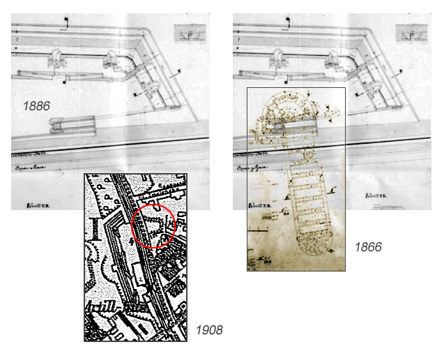

Bastion I na jednych planach posiada redite typową dla szkoły pruskiej a na innych w ogóle redity brak, czy to budowa toru kolei wałowej wyeliminowała tą jakże okazałą kubaturę ?
Budowa kolei cyrkulacyjnej wymusiła wyburzenia? Aż dziwne, ze nie zachowały sie (przynajmniej mnie nie są znane) fotografie tych bastionów.
Szkoda, liczyłem że coś masz jeszcze w swoim archiwum 8-) Nałożyłem rzut redity z 1866 na plan z 1886. Widać, iż do zagłady bastonu funkcjonował relikt redity w postaci korytarza komunikujacego dziedziniec z fosą. Co ciekawe na znanym planie twierdzy z 1908 roku można zauważyć wał ziemny, obiegający nieistniejącą już redite.
