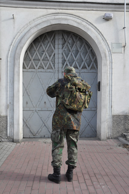

Będąc w Proszowicach naszym oczom ukazał sie taki oto niezwykły widok... Czy to nie brama jednego z fortów artyleryjskich Twierdzy Kraków?

Wszystko na to wskazuje. Na 99% jest austriacka (sądząc z formy), a jakoś nie wierzę by została przywieziona skądś dalej niż Kraków... Chyba że Darula zrobił ją w fotoszpeju wedle rysunków z Constructions - Details Kriegs - Baukunst
Ciekawe z którego jest fortu. W grę wchodzą Skała, Tonie, Marszowiec i Prokocim. Ja obstawiam Skałę...
Darula, próbowałeś zasięgnąć języka u ludności miejscowej albo pomierzyć tę bramę?

Krakale ona naprawdę jest
- na dowód pozwolę sobie wstawić jeszcze foto Covoxa
Niestety nie było czasu na dłuższe zatrzymanie sie przy tym obiekcie...
W Marszowcu jak pamietam była inna, ale pachnie mi to też Skałą

Wątpię. Nie znam ck "architektury policyjno - żandarmskiej", ale wątpię by budynki te były w ogóle jakkolwiek dostosowywane do obrony, bo i przed kim. Na przestępców i przemytników nie trzeba kuloodpornych bram ze strzelnicami...
Poza tym Proszowice to zabór rosyjski, więc to nie może być ck budynek. A brama jest sądząc z wyglądu ewidentnie austriacka (na 100% mogą to potwierdzić pomiary), no chyba że zachodzi tak dalece posunięta zbieżność form, aż do szczegółów, np. rozwiązania strzelnic - typowego dla bram ck fortów z lat 80/XIX (identyczne można zobaczyć na Batowicach, na Pasterniku...).
Raczej na pewno jest przeszczepiona wtórnie. Wcale nie pasuje tak dobrze, przyjrzyj się - owszem, lewe skrzydło bramy (lewe, tj. na zdjęciu prawe - lewe patrząc od bramy na fotografującego), to z furtką, dobrze pasuje do portalu, ale prawe nie. Widać to dobrze po rozmieszczeniu listew wzmacniających konstrukcję, zarówno w partii pancerza, jak i przewiewnika. Prawe skrzydło zachodzi nieco na ścianę od wewnątrz, światło otworu jest mniejsze od szerokości bramy a brama jest założona niesymetrycznie.

Wiem, tylko jakoś trudno mi uwierzyć, że komuś chciałoby się wieźć taki szpej z tak daleka (chyba, że II Rzeczpospolita lub zaraz po II wojnie). Stąd też pomyślałem właśnie o "architekturze policyjno - żandarmskiej". Innymi słowy trzeba w teren ruszyć aby się zagadka rozwiązałakrakał pisze:Poza tym Proszowice to zabór rosyjski
Wiadomo tyle co na foto, raptem 13,5s przy obiekcie. Cel wyprawy był inny, ale warto sprawdzić...
