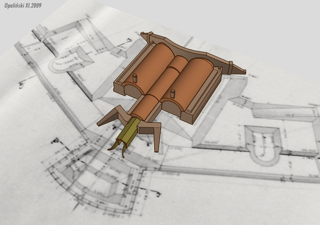

Ha, ślepota moja ! Ten podwójny skan datowany na 1864 rok przy pierwszym oglądzie na gorąco wziąłem za rzut Bastionu I a to wszak Bastion I 1/2 sprzed budowy kolei w 1887 :!: Szok normalnie - wyburzyli tak okazałą kaponierę szyjową ! Ja to muszę zrobić w modelu, ha :mrgreen: 2 fazy postaram się zrobić, tylkooo się odrobię z ciastem bo mi żonka kazała ucierać :roll:
Ucieraj, ucierai........... wszystkiego naj w dniu urodzin :-P :idea:
Dzięki 8-) Co do bastionu to modernizacja prawdopodobnie z roku 1887 objęła też przedłużenie poterny i zasypanie dziedzińca pomiędzy schronem a kaponiero-basteją. Kleszczowo załamane mury oporowe zniknęły pod nasypem ziemnym. Ciągle zastanawiam się nad formą kaponiery - na planie fundamentów z 1864 roku wygląda, że była planowana jako skazamatowana. W takim razie czy zmieniono plany realizacji czy też później przekształcono ją /po roku 1887/ w specyficzną kaponiero-basteje ? Tylko jeśli tak, to po co sięgano po tak anachroniczne narażone na szybkie zniszczenie dzieło czołowe ?

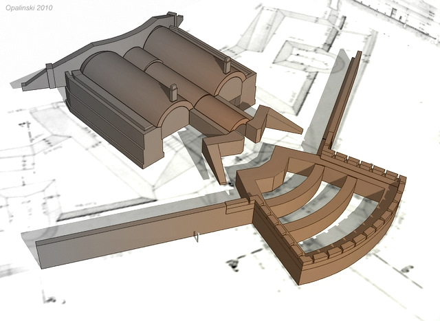

Odświeżam temat. Czołowa kaponiera bastionu nabiera kształtu. Jako punkt odniesienia przy murze skarpowym umieściłem słupek wysokości człowieka.
a czemu miały służyć murki wewnątrz tej kaponiery?
Tam chyba jeszcze przejscia do poszczegolnych czesci będą?
To niejasna sprawa. Tak jak wyżej pisałem, prawdopodobnie planowano wykonanie skazamatowanej kaponiery czołowej / oraz dwóch barkowych / a potem zmieniono koncepcje dzieła. Zaczęto murować sciany wewnętrzne lecz czy wykonano w nich otwory komunikacyjne nie wiem. Wnetrza zasypano ziemią i w ten sposób powstała mocno archaiczna jak na owe czasy basteja czołowa.

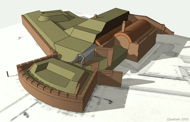

Czoło bastionu wg. stanu z 1887 roku. Na kaponierze osobliwy nadszaniec, macie jakieś skojarzenia co by tam mogło być ustawione :?: Chodnik-poterna prowdopodobnie betonowa, została przedłużona w trakcie modernizacji.
MHK pisze:osobliwy nadszaniec
Nieee, to wielka ławka da VIP-ów z Wisełki :mrgreen:
Model bardzo ładny. Zauważyłem, że ten betonowy przedłużany chodnik - potajnik zmienia kolor: zielonkawy, potem brązowy, teraz szary
Ten nadszaniec osobiście zbudowałbym odwrotnie - wał z przodu :roll:
Nie Darula - jest dobrze. Chciałbyś siedzieć na meczu tyłem do boiska? :-)
Ale, ale - słuszne spostrzeżenie :idea:
Liptonie, to i tak kolory robocze :mrgreen: zdecydowałem się na szary ponieważ korytaż został odlany w betonie, stąd też nie jest tak solidnie obsypany ziemią jak pozostałe elementy dzieła. Też miałem skojarznia z kanapą ;-) . Ja też Darek, bym tak nadszańca nie wyprofilował, ale co zrobić jak tak czarno na białym na Twoich planach stoi ! Nawet nie ma jak na tą platformę wejść, żadnej rampy. Artyleria żadna tam nie dotrze - za wąsko. Jedyne co wymyśliłem to przeznaczenie osobliwej "kanapy" jako ukrycia i punktu obserwacyjnego w czasie mobilizacji nakrywanej solidnym deckungiem drewniano-ziemnym. Takie skojarzenie nasunął mi przekrój przez kaponierę czołową sąsiedniego Bastionu I - tam wykonano wąskie zadaszenia chodników przy krenelażu. Zarzucono wykonanie murowanych kazamat, więc może w ten sposób starano się zapewnić "wojenne" ukrycie dla obsady kaponiery.

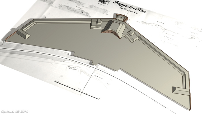

Praca nad Bastionem I 1/2 ruszyła krok dalej:
