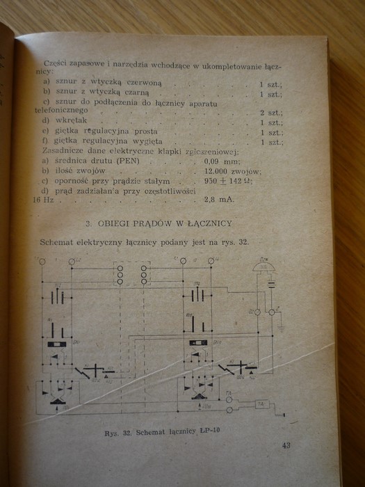

Też myślałem że jest oczywista ale sprawa dzwonienia nie jest taka prosta:
W momencie kiedy ktoś kręci korbką, to początkowo wszystkie linie są rozłączone. Nie ma połączenia elektrycznego między telefonem operatora a telefonem użytkownika (gdyby było inaczej to operator słyszał by wszystkie rozmowy na raz).
Połączenie pomiędzy operatorem a użytkownikiem dokonuje się po wciśnięciu przycisku abonenta. Wtedy operator i użytkownik są połączeni galwanicznie i mogą rozmawiać oraz dzwonienie działa (w obie strony).
Dlatego centrala ma osobne styki na dzwonek. Co ciekawe dzwonek ten nie jest napędzany z induktora, ale przez osobą baterię. Ze schematu wynika że dzwonek ten inicjowany jest przez opadniętą klapkę numerową. Czyli dzwoni od chwili zakręcenia korbą i opadnięcia klapki, do czasu podniesienia klapki.

Ale jak ma dzwonić skoro instrukcja jasno i wyraźnie mówi, że: obwód to induktor telefonu abonenta i cewka klapki zgłoszeniowo-rozłaczeniowej, czyli przy ustawieniu łącznicy w stanie oczekiwania (bez wciśniętego przycisku Po) - nie ma fizycznej możliwości przepływu prądu z telefonu abonenta do telefonu operatora, więc nie może dzwonić!!!! No chyba, że sobie antycypujesz, że zadzwoni ci np abonent nr 3 i wciśniesz wcześniej Po3, to ci wtedy zadzwoni :-D.
To ja już nie wiem co wam nie gra. Zakładam, że macie ŁP-10MR. Sprawdźcie baterie, bo łącznice działają w systemie MB i to też odgrywa swoją rolę, albo po prostu macie popsutą ;)
